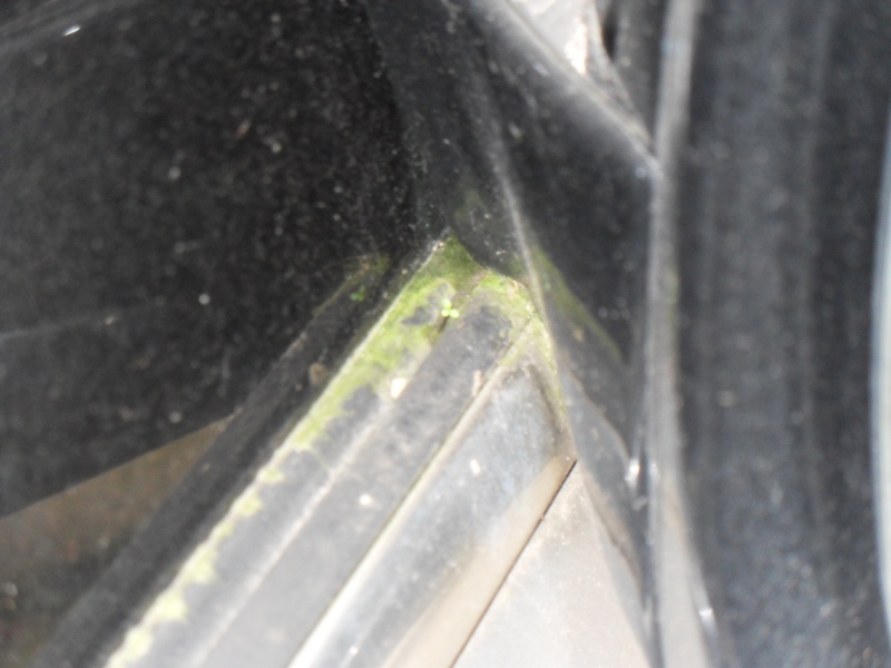

Cela fait plus ou moins 3 semaine que la vectra a pas bougé...
Et il y a des fleurs qui commence en pousser dessus Shocked
Etant donné que j'ai fait tourner le moteur ( pour voir si elle demarrer encore lol ) j'en ai profiter pour desherber tout ca

Message par Max3331 le Jeu 15 Nov 2012, 13:12
Ben dit donc, une vectra avec l'otpion "bac a fleur" c'est pas courant !! lol!

Message par CARL le Sam 17 Nov 2012, 09:05
je pense que c'est l'option ecolo de la vectra lol! lol!
