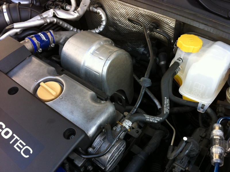

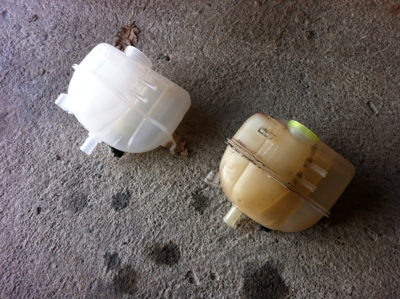

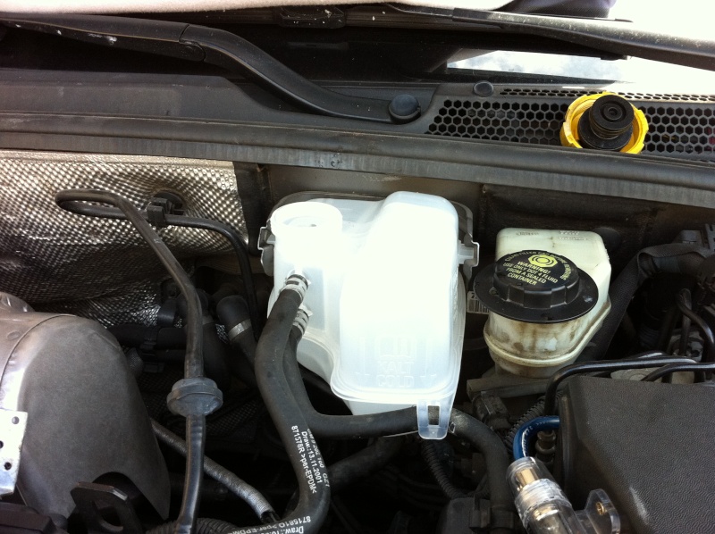

ensuite bahh...une petite fuite a mon vase d’expansion ma pas trop laissé le choix....alors changement du vase d’expansion de ma titine...ainsi de bouchon du vase d’expansion et du bouchon de la culasse du moteur!!!
commander chez oscaro!!!!...
pour le vase d'expansion je dois dire merci à alex!!!lol!!!!nickel!!!! !!!!!
et voilaaaa c'est tous beau tous neuf!!!!lol!!!

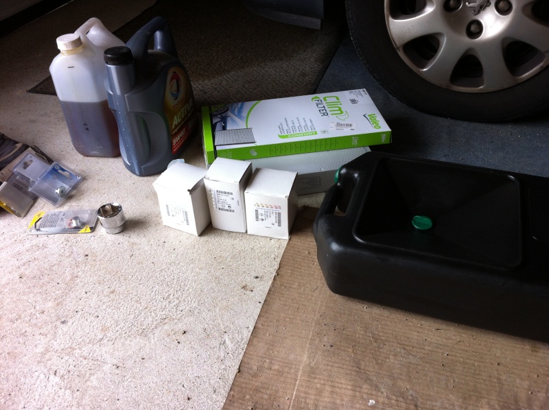

ensuite bahh une bonne petite vidange....avec changement de tous les filtres!!!...air...habitacle...huile..et gasoil!!!!
lol!!...encore merci à toi alex pour les filtres à huile et à gasoil!!!!!!!!
pour les autres bah merci oscaro et norauto!!!lol!!!!
il faudra que je te rende ton bidon de 5 litres alex....pas suffisant pour la vidange et le changement de filtres!!lol!!!...sa ferra un motif pour ma prochaine visite!!lol!!!

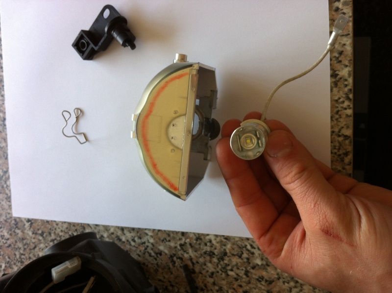

voilouuu et pour finir...une petite modif et pas des moindre...le changement de mes ampoules d'anti brouillard par des ampoules leds creeds....2x5 watts avec un rendus de 55 watts!!!.......
les ampoules jaunes n'était vraiment pas top top avec les veilleuse leds et mon kit xenon de mes feux de croisement....
voici donc le rendus avant....
c'est pas beau le jaune...pouaww.....
le problème c'est que mes ampoules "leds creed" sont n'éclaire que de "face".....la position de l'ampoule d'origine de la vectra gts est verticale...alors que mon type d'ampoule leds dois éclairer de façon horizontale!!!......il a fallut que je modifie complètement le système de déflecteur de mes antibrouillards...tous en gardant la possibilité de pouvoir les régler en gardant le réglage d'origine bien entendus....
j'en ais profité pour repasser une petit coup de peinture et de vernis sur mes plastiques de protection d'antibrouillard...pour leur donner un petit coup de jeune!!!LOL!!!

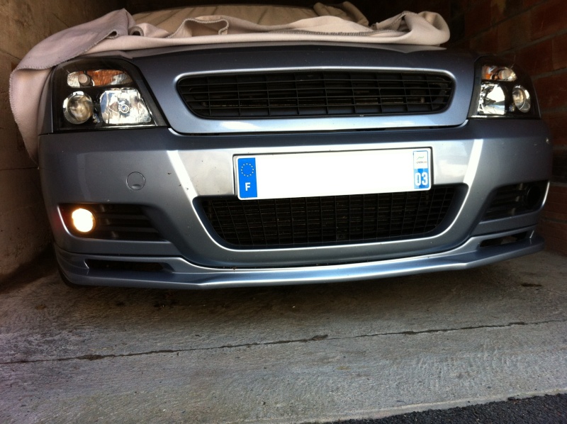

taaaalaaaa!!!!LOL!!....comme sa si il y a le moindre probleme pour le controle technique...hop je remonte tous comme l'origine et ni vus ni connus!!!lol!!...
j'ai pas pus m'en empéché!!!!lo!!!...petit "néttoyage" vite fait du pare-chocs !!!!! drunken !!!!
aller on remonte tous!!!!!
et voilii voilouuuuu!!!!!!!!!
je peut vous garantir que le rendus final réel est vraiment sympas...les photos ne reflètent pas vraiment la pureté de l'éclairage des anti-brouillards!!!!
.....pour vous donner une idée...c'est comme si.... j'avais mis un kit xénon!!!...je suis super content de la couleur et de la puissance...qui ressemble vraiment à mon kit xénon de mes feux de croisement!!! !!!!!
par contre je dois avouer une chose...et oui...il y a des "contres" malheureusement...
.......l'éclairage des leds n'éclaire pas comme les anti-brouillard d'origine...et oui ils éclairent sur le devant désormais....en modifiant le déflecteur et l'angle de "déflexion" je n'éclaire plus les bordures de la route.......et les déffaut des "scintillement" est bel et bien toujour présent!!....je ressemble pour le coup vraiment a une voiture "safty-car"!!!!!lol!!!....moi sa me gêne pas trop.....mais je pense pas que ce soit le cas de tous le monde!!....c'est mon avis personnel et je compren que d'autre n'aime pas!!!...
.....par contre je vois mieux de nuit ...c'est comme si... ils complétaient mes feux de croisement en quelque sorte.......je vous rassurent quand même...après les avoir testés de jours .....comme de nuit..........je n'ais eus aucun appel de phare des voitures que j'ais pus croiser...donc bon....ils n'éclairent pas en hauteur... de ce côté là... je n'ais pas de soucis a me faire!!!lol!!!
pour ce qui est de la gendarmerie ou autre...je n'ais encore pas étais arrêté..donc bon.....mais je ne les allume pas de jour car c'est interdis normalement!!....et oui code de la route!!!lol!!!....sinon c'est 135 euro d'amande alors bon...ils sont mieux dans ma poche hein!!! !!!au chaud!!!
donc voilà dans l'ensemble je suis vraiment content du résultat!!!c'est quand même bien plus jolis que le jaune pas beau d'origine!!!....
Re: ma gts éclaire "blackside"
Message par Z80 le Sam 18 Mai 2013, 11:32
Salut ma biche ! Very Happy
Dis donc, très bel effet DRL, mais par contre, comme antibrouillards, ça ne va pas valoir tripette ! Laughing
Fallait oser modifier les feux eux-mêmes... Chapeau !
Pourquoi ne pas avoir opté pour une "ampoule" H3 à 102 LED, genre en forme de grenade, là ?
Parce que le truc, c'est que c'est le réflecteur qui permet à l'antibrouillard d'éclairer... Effectivement, ta LED "pleine face" ne servait à rien orientée comme d'origine... Et en même temps, honnêtement, les LED, c'est super pour être vu, mais zéro pour éclairer. Sad
A la limite, ce sont des HID qu'il t'aurait fallu. Je suis même limite en train de me tâter, là... ^^
Enfin bref, en tout cas, pour tes problèmes scintillement, ça y est, j'ai ta solution, j'ai même déjà posté le tuto.
Je viens aussi tout juste (la nuit dernière ^^) de finir la mise au point de la version 100% électronique, et je suis arrivé à une solution tellement simple qu'elle en est à peine croyable...
Idéalement, il suffirait de modifier ton ampoule, mais je crains que ce ne soit pas aisé sur ce modèle tout enchâssé... L'idéal serait d'avoir accès au circuit imprimé. Ma solution doit impérativement s'intercaler entre la résistance de limitation de courant de chaque LED ou groupe de LED, et la (ou les) LED(s) elles(s)-même(s).
Sinon, un montage à intercaler entre l'ampoule et son connecteur. Iidéalement, avec un connecteur mâle et femelle pour faire une petite rallonge, ou alors tailler dans le faisceau, parce qu'il faudra intercaler une résistance série obligatoirement... Et la résistance anti-erreur doit encore se trouver en amont, donc pour utiliser le montage externe, le mieux, c'est une ampoule à LED toute bête, sans anti-erreur intégré.
J'expliquerai tout ça dans le 2è volet du tuto, parce que j'ai fini mes essais et le dessin des circuits ce matin à 4h, et là, tu vois, je crois que je vais aller pieuter sans demander mon reste !
Message par blackgtside le Sam 18 Mai 2013, 12:19
Yes merci a toi z80!!(^^)!!...
Tu as tous a fait raison desormais mon eclairage anti brouillard n'a plus du tous sa fonction d'origine mais uniquement une fonction d'esthetique!!!...mais en modifiant mes A-b...je m'en doutais un peut!!!.....c'est bien ce que j'ai dis dans mon dernier post!!!lol!!
Comme tu dis j'aurais dus investir dans une ampoule 102 leds mais est c e que au niveau de "l'encombrement" sa aurait était bon ...je sais pas...au quel cas j'aurais dus faire ce que j'ais fait...découper le déflecteur!!!pour avoir un maximun de place..la led creed me plaisait bien car elle prend vraiment pas de place...elle a pratiquement le mm encombrement que l'ampoule d'origine...et en terme de puissance c'est halucinant!!!(..)!!!
Maintenant oui c'est clair l'idéal est un kit xénon hid!!...là....plus de soucis!!...que ce soit pour le scintillement ...(bien qu'il faut là aussi un boitier anti erreur....)...ou pour la puissance délivrée!!...(^^)!!!!!....mais le prix n'est pas le mm....non mais....comme j'avais deja commandé mes ampoules...et tous...(^^)!!.....mais je te rassure z80!!...je suis bien du mm avis que toi...et la prochaine fois...c'est direct le kit xénon hid!!...et vus que maintenant je les connais bien et que je les aient "modifié" de façon ("inteligente")...je vais pas mettre longtemp pour adapter un kit xénon!!hihi!!!!tu peut me faire confiance!!!!mdr!!...et c'est bien dans cette intention là que j'ais tenus à pas faire ma modif comme un bourin!!!(^^)!!(encore une fois!!(^^)!!)
Maintenant ...pour ce qui est de ta solution "anti-scintillement" des leds...je suis impatient de voir ce que tu as trouver!!parceque là tu serait vraiment une "bête"!!...et je pense mm que tu devra faire "breuveter" ta trouvaille!!!;-)!!!
Il faudra que je surveille d'avantage ton topic maintenant!!!(^^)!!!
Merci encore à toi pour les compliments z80 c'est sympas et sa fait tjr plaisir!!!..à trés bientot alor?!!lol!!!
Message par Z80 le Lun 20 Mai 2013, 03:48
Bah, l'avantage, c'est que des AB de pré-facelift, on en trouve partout pas cher sur ebay, le jour où tu veux en remettre des fonctionnels... ^^
Mais franchement, tu n'y vas pas par 4 chemins... enfin, chapeau, c'est du beau boulot, en tout cas. Un vendeur eBay vend des AB à LED (uniquement pour facelift, et seulement certains modèles (XP2 / VXR / OPC avec des AB ronds), et effectivement, il est bien indiqué que ça n'éclaire plus comme antibrouillards...
Sinon, il est possible qu'en conservant les réflecteurs et avec un bonne ampoule à LED omnidirectionnelle, ça devrait sans doute encore fonctionner normalement... Les ampoules type H3 sont normalement faites pour remplacer directement les vraies, elles devraient donc entrer sans problème.
Cela dit, c'est idéal en DRL. A la limite, il y a un coup tout simple à tenter (comme ça, pas besoin d'anti-clignotement) : désactiver les AB de l'UEC avec l'Op-Com (pour qu'il ne teste plus les ampoules), et les alimenter directement, par exemple avec l'allume-cigare, en mode purs DRL.
