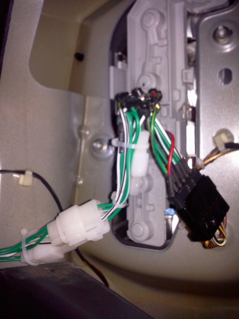

j'ais tous d'abors pensé que le problème provenait de la platine support d'ampoule....qui pour moi devait avoir...un faux contact ou un problême de masse....
j'ais alors regardé les contact comme me disais alex ..alias "loulouetaudrey" (que je remercie au passage!!!lol!!)...mais les contacts étaient nikel...pas d'oxydation n'y de fil coupé...ou frotant après la carosserie...rien de tous ça.....puis j'ais alor regardé la couleur des fils et leur "cheminement"....de la fiche a la platine...et je me suis aperçus d'une chose.....enffet les fiches des boîtiers (kit de branchement fournis avec les feux...)étaient strictement identique.......Shocked Shocked !!!!!!

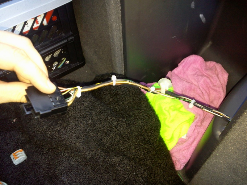

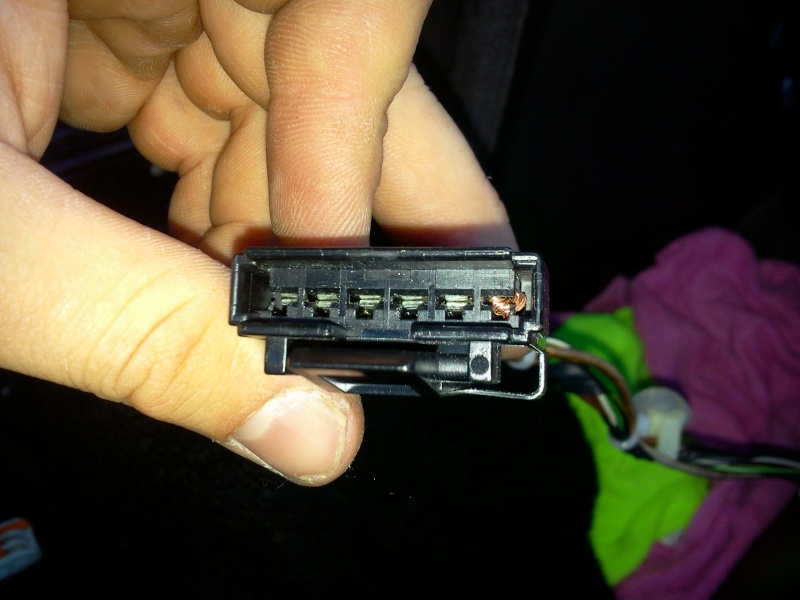

vous pourez constater...que sur votre fiche "male" de platine...il y a un sens de cablâge bien précis....du au petis "ergos" de la fiche "femelle"(comme n'importe quel autre fiche "femelle" d'ailleur....)
et bien enffet en branchant la fiche je me suis aperçus que sur la fiche du feux de gauche le fil de masse était en bas...et que sur la fiche gauche...et bien a cause du sens de cablage de la fiche...le fil de masse....et bien il se retrouvé en haut...
alors voici ce que j'ais fais...
j'ais couper les petits "ergos" sur la fiche "male" sur le féssau du kit pour pouvoir inversser le sens "d'embrauchage" de la fiche...(fiche noir sur la tof...
[url=http://w
ww.servimg.com/image_preview.php?i=355&u=16208799][/url]
puis j'ais couper tous les fils pour pour pouvoir également les inversser sur la fiche "femelle" du féssau du kit( fiche "grise" sur la tof...(pour pouvoir avoir une connection potable sur ma "platine support" d'ampoule.....de façon a ce que la fiche "grise" femelle soit "clipser" ....comme à l'origine sur la "platine support "d'ampoule... !!!.))
j'ais tous reconnecté bien propre avec des petit domino...
pendant que je suis sur les fiches....il faut savoir que j'ais remarqer une autre chose aussi....
sur la fiche de droite...quand ont est face au coffre hien...lol!!j'ais remarqué qu'il y manquait un fil...dans la fiche d'origine du fessaut de la voiture ...alors regardé sur votre gts....mais moi enffet j'avais bien 6 fil sur la fiche de mon fessau de gauche..mais que 5 sur la fiche du côté droit....Shocked Shocked Shocked !!!!et vous savez a quoi correspond ce fil...hey bien a l'ampoule de l'anti-brouillard du feux.... !!!
je me suis dis que c'était débille!!!!Evil or Very Mad !!!!!.... pourquoi avoir une platine qui acceuil une ampoule qui ne sert pas...alor...et bien....j'ais retiré une ficelle...que j'ai connecté avec une jolie petite épissure et bien isolé...reprise en série avec la ficelle de l'antibrouillard (sur le fessau d'origine du côté gauche..fil bleu/noir..... .) et qui est caché bien proprement entre le parchoc arrière et le joint en caoutchou du haillon....que j'ais "inséré" en force dans la fiche d'origine....
et voilà maintenant j'ais mes deux antibrouillard....côté gauche...et côté droit... !!!!! !!!..vérifié vous.....!!!!..et vous verrez bien si vous avez les deux feux qui s'allume quand vous vous méttez en antibrouillard.........

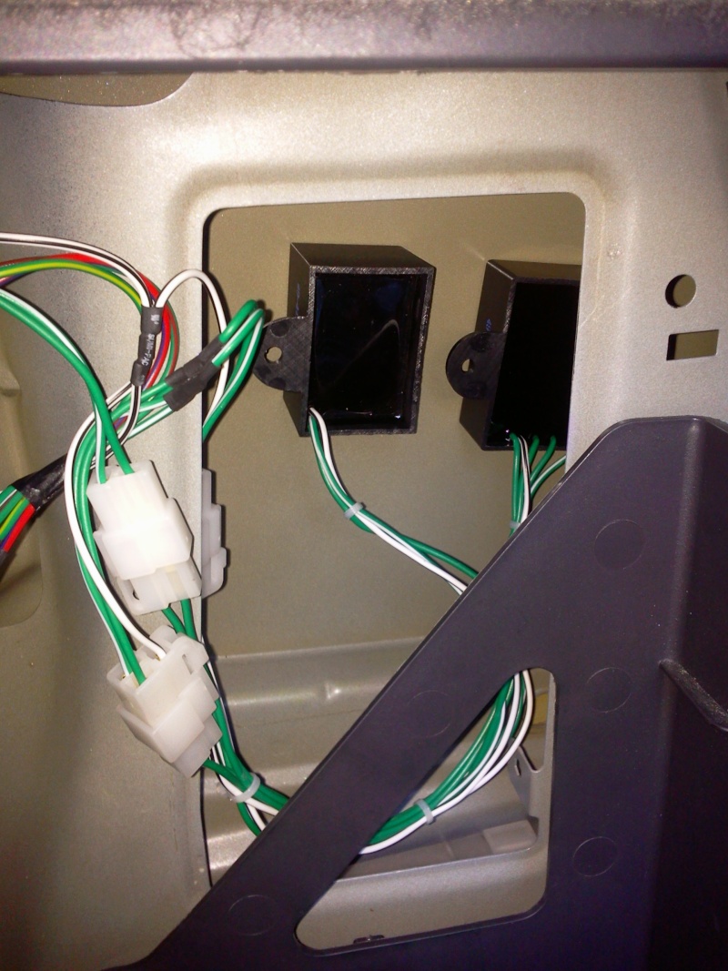

après toutes ces petite modif....et bien fixation des boîtiers du kit d'adaptation des feux...a l'aide du scotch double face collé sur chaque boîtier (d'origine).......et petit rislant pour attacher tous les fils histoire de faire quelque chose de propre....
côté gauche....
côté droit...
et voili voilou....

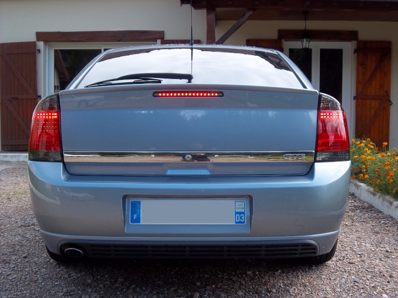

allléééééé voici quelques petites photos du rendus final....
bon pardon pour la qualitée mais les tofs ont étaient prisent avec le telephone de ma copine!!!
mais c'est promis je vous en ferrzz d'autre..des mieux!!!!
et erdal...tu notera que chaque feux..ont le même luminosité hein!!!!,,!!!lolol!!
voilà avec les feux stop,veilleuse,anti-brouillard et marche arrière...
maintenant avec les cligontants les feux stop,les veilleuse les anti-brouillards et marche arière....
voila avec juste les veilleuses...
et avec juste les veilleuses et les feux stops....
c'est pas la classe quand mêm...vous pouvez pas savoir a quel point je suis content....du coup pas besoin de racheter une autre platine support d'ampoule..n'y de ma faire rentourner un fessaut du kit pour le côté droit....!!!!!!!!!!!!!
tous est bien qui finis bien je croît non???vous en pensez quoi vous???!!Rolling Eyes !!!! !!!!!!!!!!!!!Cool !!!!!!!!!
