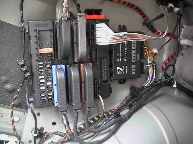

Bon plusieurs petite questions me titille :
J'ai enlevé une ampoule arriere cligno et rien a l'odb ??? (test ampoule grillé)
Je dois me servir de mon attelage qu'une fois (pour les vacances) je dois obligatoirement passer par l'Op-com ?
(si y a un défaut pendant 1 semaine c'est grave ? )
Si oui je dois passer à nouveau par l'Ob-com après pour remettre tous en fonction ?
(je peut desactivé les radars de dedans )
Quel es la fiche dans le coffre pour le faisceau ?
(Une à droite, une à gauche et une à coté de la roue de secours)

SFAC pas dispos et il m'ont di que je devait avoir un bouton dans le coffre pour désactivé le parc asist ! ????
Alors je nage !

Si je l'es mais a chaque démarrage il ce remet en fonction le parc assist !
Et niveau odb si je branche le faisceau y pas un risque sans le diag ?
Chez ROADY il m’ont di de chercher les fils pour le branchement et de les fixé avec des cosses bleu (sans couper les fils ) car leur faisceau ce branche pas sur ma fiche !
C'est bien la fiche dans le compartiment roue de secours ?

pas multiplexé ça m'étonnerai, toute les vectra sont multiplexé scratch parcontre tu n'as sans doute pas la fonction auto chek dans l'odb.... sur le site opel il y a plusieur faisceau de dispo, déjà en fonction du nombre de broche 13 ou 7 et t'as le modèle avec BEC ou sans BEC ( je supose que le bec correspond enfète au rec, il faudrait donc regarder si tu as ce boitier dans ton coffre, à gauche derrière la trape de rangement)

Oui j'ai bien ce boitier dans le coffre !

enfète il me semble que toute les vectra C ont ce boitié scratch vue qu'elles sont toute multiplexé en full can bus depuis fin 2003 ou début 2004
je t'avoue que je suis un peu perdu, le kit prévu pour voiture avec le boitier BEC ( qui serait enfète le REC, à confirmer ) est le kit n°: 93165109 , mais sur le site opeloem, ce kit là est uniquement pour breack scratch
http://opeloem.com/vauxhall/vectra_c_2002_/accessories/electrical/trailer_coupling_electrical_fittings.html
si j'en crois opeloem, il te faut soit le kit ref: 93171360 ( 13 broche ) ou le kit ref: 93171407 ( 7 broches )
Re: Ma Vectra 1.9 cdti 120 phase 2
Message par quickpuckforty le Jeu 31 Mai 2012, 16:54
je viens d'aller voir la description sur le site allemand du catalogue d'accessoire opel et la description est identique entre les deux modèles 13 broches claque
donc bon déjà il faut voir si tu as besoin d'un kit en 7 broches ou en 13 broches ( ça si je me trompe pas, ça dépend de se que tu tractes ).
si c'est 7 broches, il te faut le kit ref: 93171407
s'il te faut le 13, là je pense que c'est le kit 93171360 ,mais j'en suis pas sur, ça pourrait être l'autre ref: 93165109
