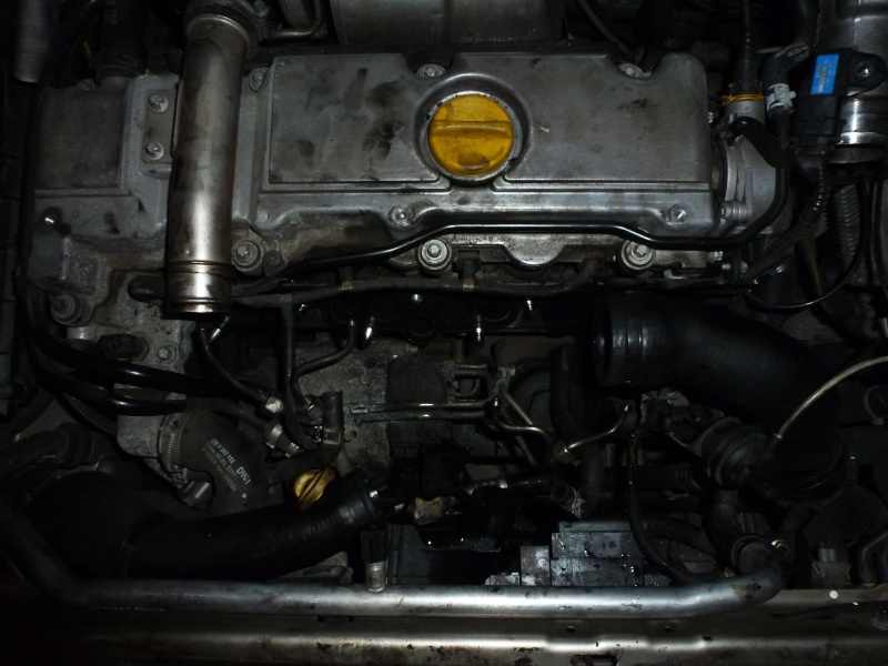

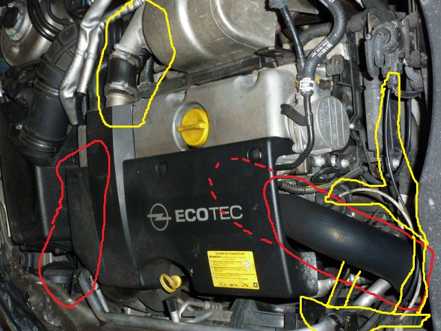

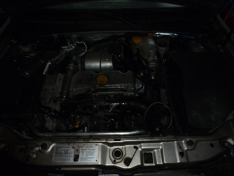

quelques tofs du démontage collecteur d'admission.. hum comment dire, assez propre..pour son kilométrage (pas de nutella, juste de la suie) ce qui est du a un fort tirage de compte tours quotidien... pas de conduite pépère sur ce moteur car il s'encrassera et vous coutera plus cher que la conso de carburant en mode "pas content" c'est une histoire de conduite en quelques sorte
avant tout, il est indispensable de faire un contrôle des durites: (cela ne sert a rien de tout nettoyé si de l'air passe par la..)
un tuto de Casper(mon poto Damien) très bien fait pour les novices, existe déjà sur ce nettoyage donc pas de commentaire supplémentaire de ma part (hormis un sur la vanne EGR)
ce nettoyage a été réalisé fais la semaine dernière...
je n'ai malheureusement pas de photos de la vanne EGR, mais tout le monde ne sais pas qu'il est important de démonter le cache plastique qui commande le mécanisme de la vanne de régulation des gaz..
pour cela il vous faudra deux tournevis plat et du WD40 (pas de graisse car la suie va coller dessus)
juste un petit démontage tout les 100 000 km ou tout les 4 ans histoire de voire l’état de l'admission..moi je suis (un peut) maniaque donc je le fais tout les 2 ans par curiosité
