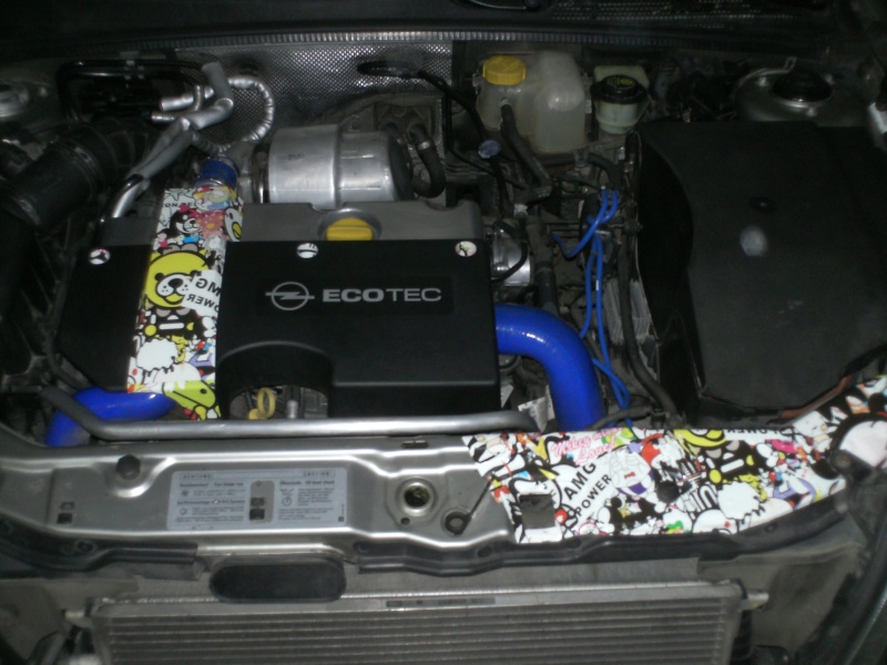

Message par jo02 le Sam 29 Juin 2013, 15:35
un peut de fun dans se moteur noir lol
jo02
Posts : 107
Inscrit le : 30/11/2012
Re: vectra gts 117ccv
Message par CARL le Sam 29 Juin 2013, 17:22
ça y donne un peut de couleurs
Message par jo02 le Sam 29 Juin 2013, 17:42
oui  apres a voir ci je laisse ou pas lol
jo02
Posts : 107
Message par Z80 le Dim 30 Juin 2013, 07:03
Beurk ! Laughing
Message par jo02 le Dim 30 Juin 2013, 08:28
avant je t'aimais bien z80 mais c'etait avant.. mdr je suis encore en periode est je viens d'avoir une autre idée j'aurais du y réfléchir avant  je verrais lol
jo02
Posts : 107
Message par netmanu63 le Dim 30 Juin 2013, 10:43
ca va pas rester blanc et propre longtemps ! ^^
