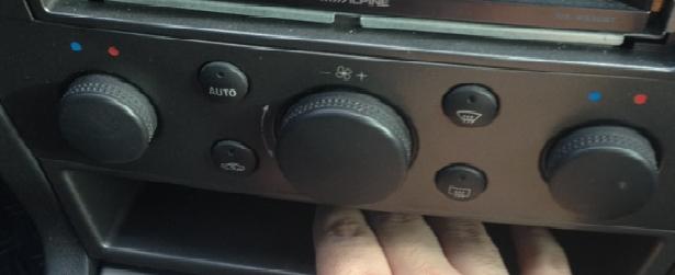

Bonjour je cherche une commande de clim bizone  pour vectra C  CDTI  150cv de 2006

Pour une Vectra de 2006, ce modèle ne devrait pas convenir. Les 2006 sont full CANbus, et les modèles correspondants sont reconnaissables à leur anneau argenté sur les boutons, comme sur les autoradios de la même période.
A priori, le modèle présenté sur les photos est half CANbus, pour phase 1 seulement. Les deux modèles ne sont pas compatibles, en tout cas pas avec l'afficheur de l'autre génération (pour ce qui est de commander la clim, ça fonctionne peut-être, par contre, mais certains réglages - ceux obtenus avec le bouton central - risquent de ne pas être accessibles).

Regarde sur ta platine, il devrait y avoir un numéro de série ou de pièce pour pouvoir passer commande chez OPEL par exemple... ca te permettrait de demander au vendeur de te filer son P/N et ainsi de t'assurer que c'est la bonne pièce

pourtant mon Z c'est les méme sur les 2 liens que celui de notre ami qu'il a mi en image ...ou j'me gourre alors ..

je peu confirmer j ai acheter une commande d une 2002 pour mettre sur mon cdti 2005 ne fonctionne pas meme en essayant 2 model de 2002

Je suis d'ailleurs aussi étonné que toi de voir une commande de phase 1 dans une voiture de 2006... Or la charnière, c'est courant 2004. A partir de 2005, c'est sûr qu'il n'y a plus que du full CANbus dans les vectra. D'autant plus que j'ai exactement la même dans ma GTS de fin 2002, je ne peux pas la manquer. ^^
En même temps, s'il a acheté la voiture d'occase et que la clim ne fonctionne pas dès le début, c'est qu'il y a eu montage d'une pièce incompatible par l'ancien propriétaire éventuel, justement.
Il faudrait en savoir plus... A commencer par une photo d'ensemble de toute la console et du volant, par exemple. Wink
