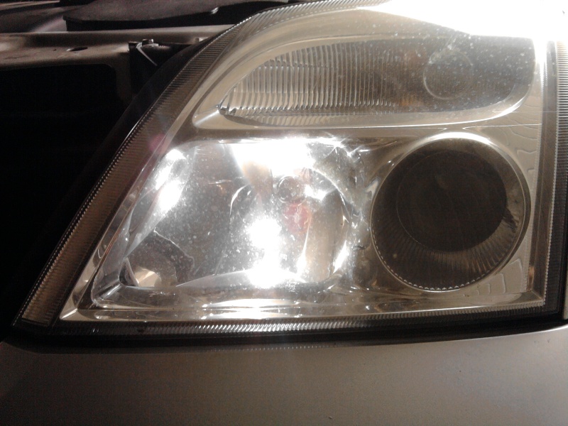

Je réouvre ce sujet afin de faire part de mon nouvelle achat :
Ce sont des modules W5W que j'ai installé avec des simples veilleuses 4 LEDs et de ce fait je n'ai plus l'erreur affichée au tableau de bord mais ça clignote quand même ...
Avec les 62LEDs, je l'avais pas non plus mais la veilleuse c'est cassé à cause de la longueur et du porte-à-faux de celle-ci !!! ;(
Re: Veilleuse a leds ca clignote !!
Message par jejex le Sam 19 Jan 2013, 10:47
c'est quoi se module , il est bien grand je trouve , car pour ne plus avoir d'erreur au TDB il faut juste des leds avec anti erreur incorporer , et c'est tout petit .
